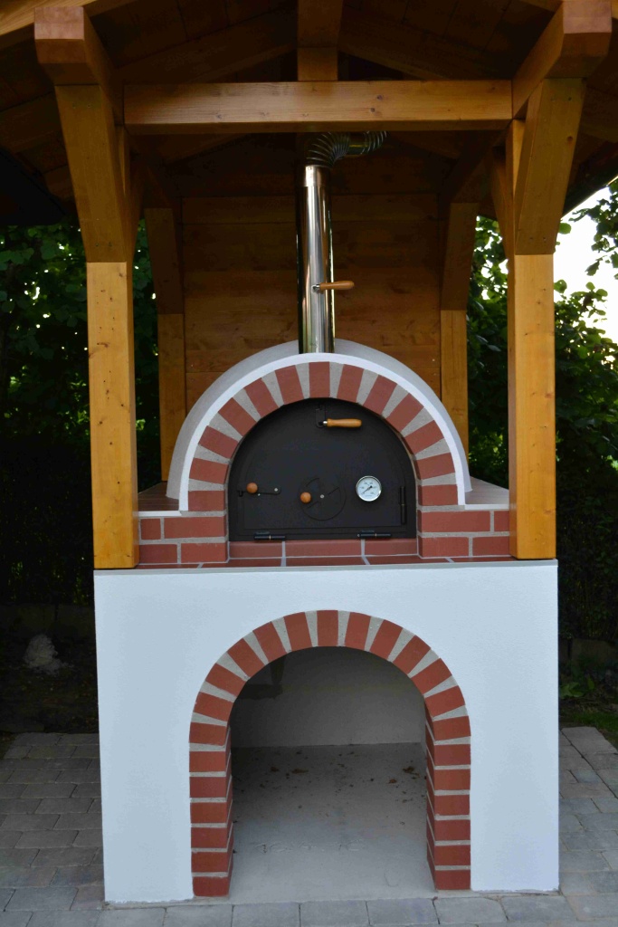

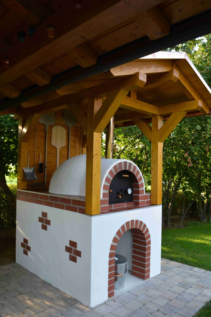

Nach 5 Monaten Bau ist es endlich geschafft.

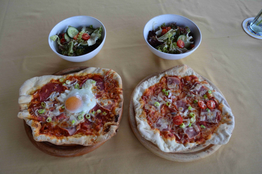

Die ersten Probepizzen schmeckten hervorragend. Nächste Woche steigt ein großes Helferfest.

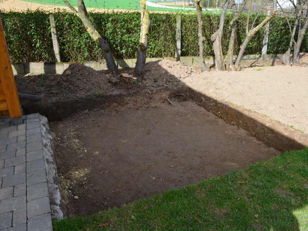

Ende März, die Baugrube ist ausgehoben. Viel Platz für Bergkies, Bodenplatte und Pflaster.

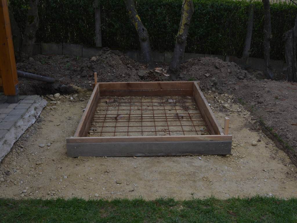

Der Bergkies ist verdichtet, die Schalung und die Bewehrung montiert. Die Bodenplatte kann gegossen werden.

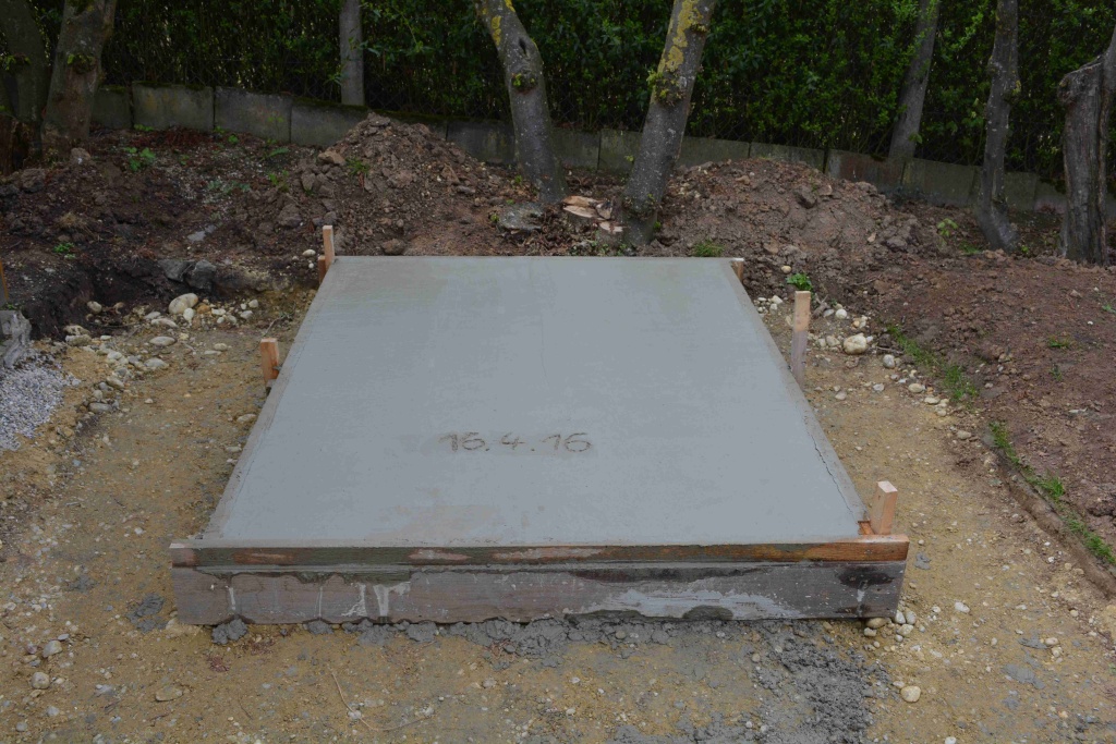

Die fertig betonierte Bodenplatte, 20 cm stark und doppelt bewehrt.

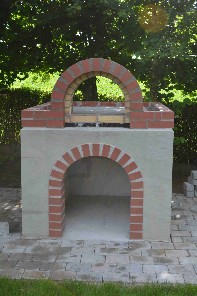

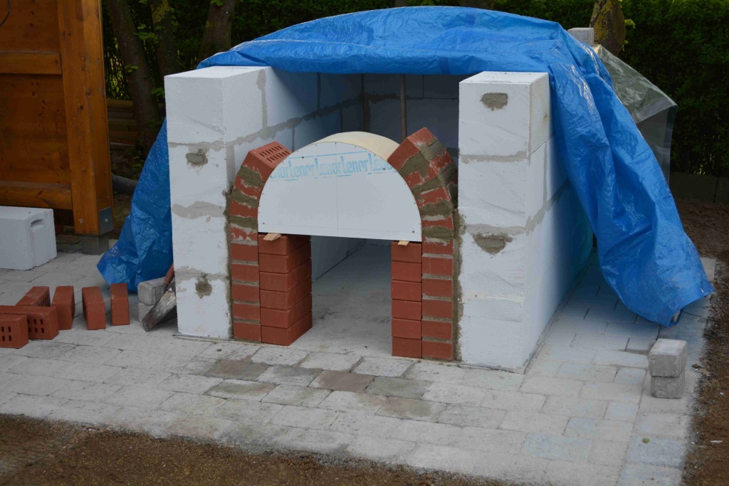

Der Sockel ist gemauert, der Rundbogen aus Klinker am entstehen. Das Wetter erfordert leider des öfteren einen Planeneinsatz.

Der Schamottbogen ist fertigt. Der Rahmen der Ofentür schon mal probeweise eingesetzt.
Der Klinkerbogen ist vollendet.
Der Dachstuhl wurde vom örtlichen Zimmerermeister aufgestellt und dann vom örtlichen Spenglermeister mit Kupferblech eingeschlagen.

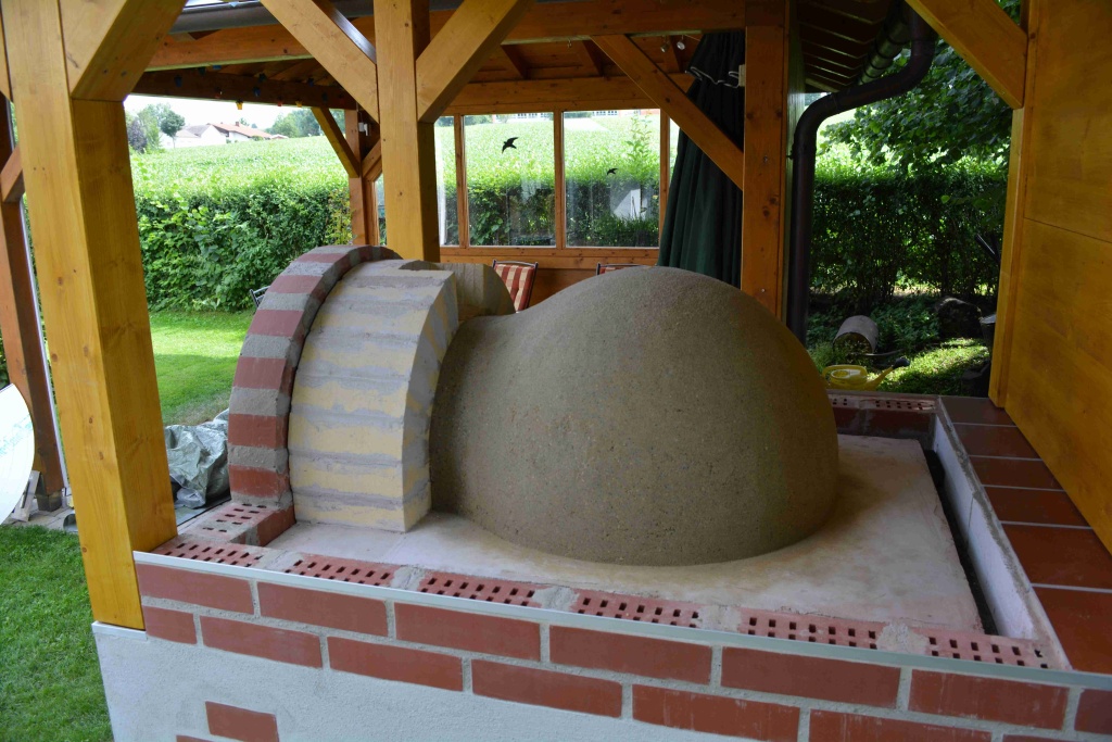

Die aus Sand modelierte Innenform der Kuppel. Eine Schablone leistete hier wertvolle Dienste

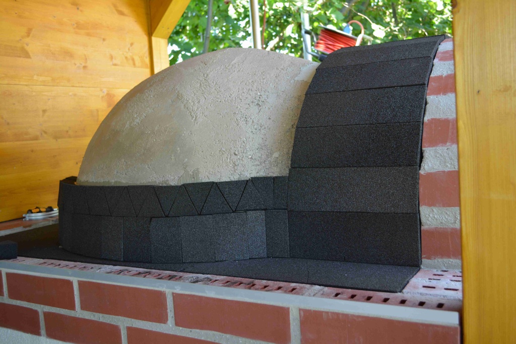

Die Kuppel ist betoniert und die Isolierarbeiten schreiten voran.
Der Putz auf der Kuppel ist aufgebracht und die Ofentür eingesetzt. Jetzt geht es an das schrittweise Aufheizen

...und die Pizzas sind nicht ganz rund! :pfeifend:
Schpässle! :ok:

Weil ich das Thema soooo sehr liebe - bekomme bestimmt gleich wieder Haue hier - Warum um Hergottswillen hast Du dieses weißen Ytong Steine genommen?
Glücklicherweise hast Du sie ordentlich verseigelt ... damit dürften die wohl hinnlänglich vor Feuchtikgeit geschützt sein :frage:
Weil wenn nicht dann hast Du ein Problem :(
