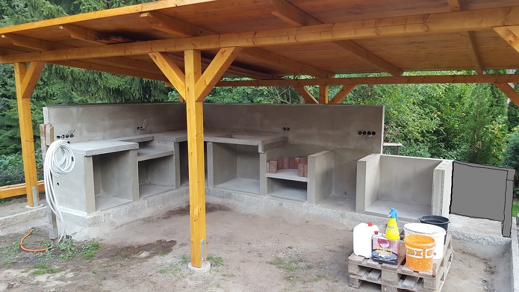

Das ist zur Zeit unsere Baustelle:

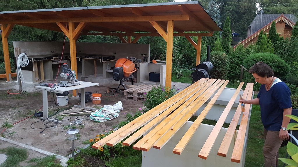

vergangenes Wochenende haben wir den höheren Teil der Arbeitsplatte betoniert:

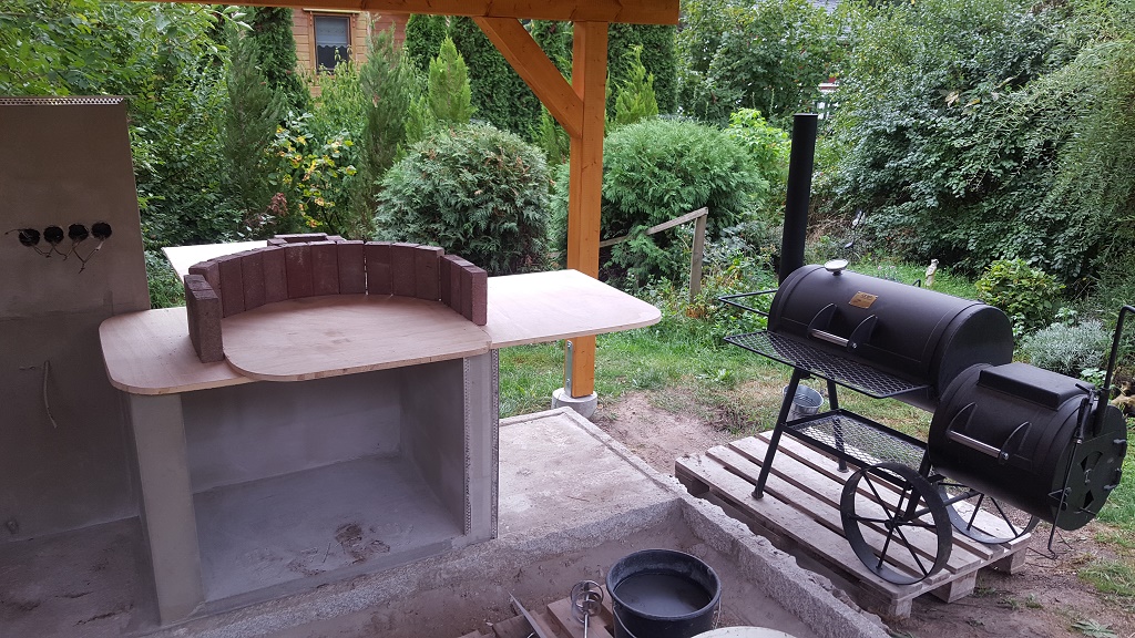

Optisch würden wir gerne das angestrebte Tunnelgewölbe (es kann aber auch eine Kuppel werden) noch sehen. Also eine Lage Steine, dann die Isolation und den Putz mit Hasendraht. Den Außenputz wiederum grob mit Edelputz oder nur mit Farbe überstreichen.
Ich dachte an eine Basisfläche von 100cm x 120cm, was sich aber bereits als zu klein erwiesen hat, dazu aber später.

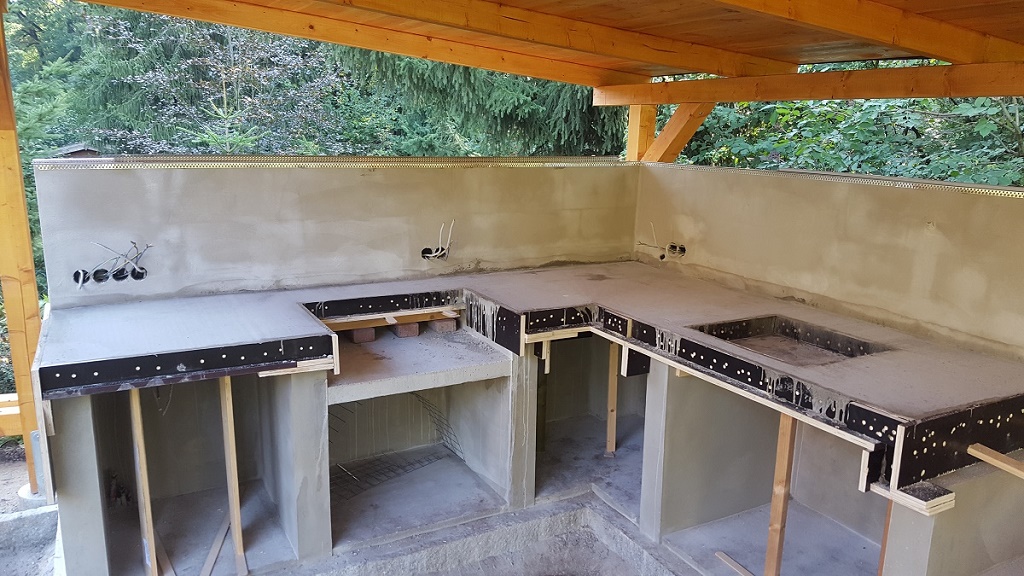

und da soll er hin:
