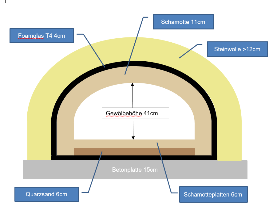

Hallo Doomi,
betreffend Isolierung anbei ein Einblick in den Aufbau meines Ofens.
Ich habe mich für Foamglas T4+ entschieden und kann es nur empfehlen.
Es ist fantastisch, wie lange der Ofen die Temperatur hält.
Ich würde mich jetzt aufgrund der Erfahrungswerte jederzeit wieder so entscheiden.
Gruss
Ulrich

- Isolierung SBO.jpg (79.77 KiB) 13439 mal betrachtet
