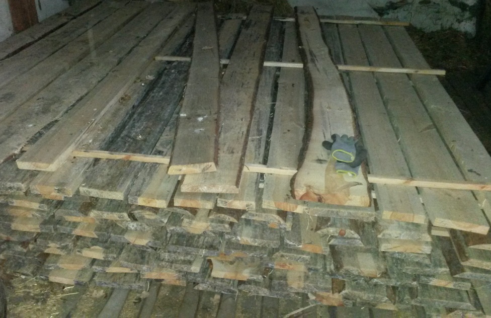

Hallo zusammen,
beim Sturm vor zwei Jahren hat es mir jede Menge Kiefern im Wald gelegt.
Aus ein paar Bäumen hatte ich mir Bohlen schneiden lassen.
Die kamen beim Kumpel auf den Dachboden.
Hinter dem Holz war der Strohdurchwurf und nach vorne hin war die Luke immer offen. Eigentlich haben wir gedacht es reicht. Aber die Bläue kam dennoch.
Weiß jemand, ob der Pilz ausbleichen wird, wenn er in die Sonne kommt?
Wind, Trockenheit und Wärme mag ein Pilz ja nicht.
Ich möchte mit den Bohlen das Gartenhaus verkleiden.
Dass sie nicht wieder frisch aussehen ist mir schon klar, aber ich wollte kein schwarzes Gartenhaus.
Eigentlich wollte ich sie vor das Gartenhaus nageln und verwittern lassen.

Zitat: "Am besten begegnen Sie der Bläue durch einen deckenden Anstrich. Denn Bläue lässt sich nicht wirklich entfernen. Weil es sich um einen Pilz handelt, der in das Holz hineinwächst. Trotzdem müssen Sie sich keine weitergehenden Sorgen machen. Es handelt sich, solange es bei der Bläue bleibt, um keine Gefährdung der Stabilität." Zitatende.

Hi Steini,
ich möchte es ja nicht behandeln und dass ich es nicht los werde ist mir auch bewusst, aber ich wollte nur wissen ob es dann unter idealen Bedingungen (Wind, Sonne, Trockenheit) etwas verblasst.
Also eine rein optische Frage.
Die oberen Bohlen sind oberseits noch gut abgetrocknet, aber darunter wird es halt dunkel.

Schau halt mal naturbelassenes NAdelholz nach ein paar Jahren draussen an....
Da dürfte das bisschen Bläue nicht mehr arg auffallen :-)
Das wir doch einheitlich grau.

Und bist Du Dir sicher, daß das Bläue ist und nicht Stock bzw. Schimmel?

Es ist teils teils...
Hauptsächlich Bläue, aber ab und an sieht man etwas Pilz.
Aber der Fruchtkörper wird abgebürstet und die Fassade ist jetzt besser hinterlüftet als auf dem Holzlager. Da wird der Pilz schon ausgehungert.

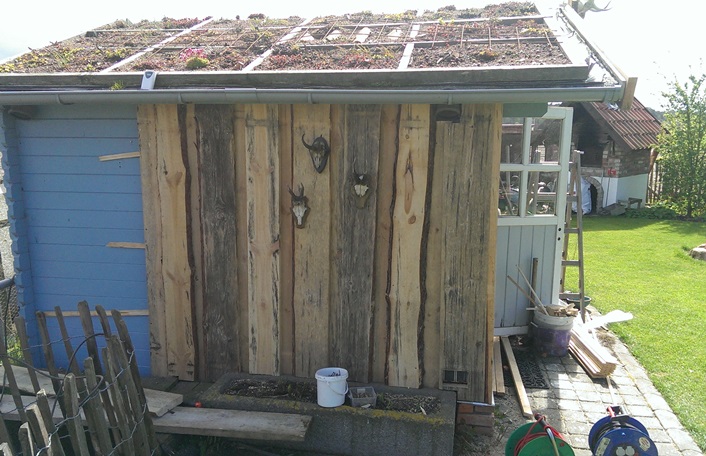

Hier mal ein Bild von der Fassade.
