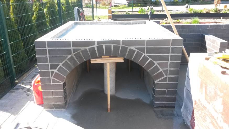

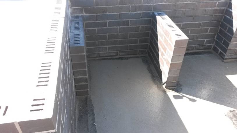

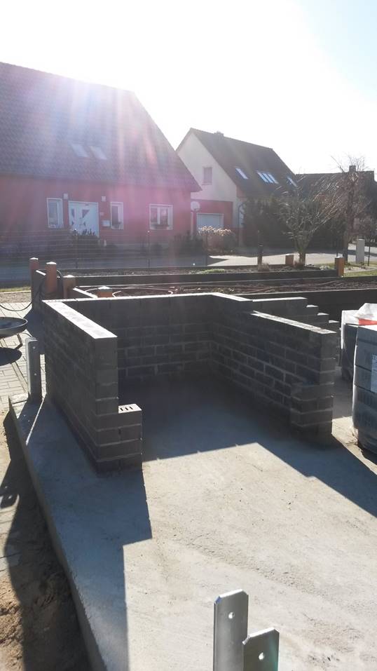

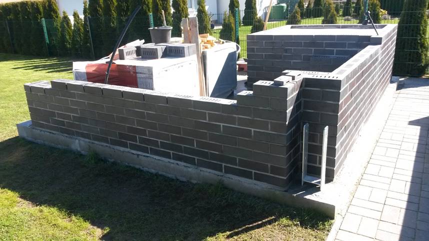

Hallo zusammen,
wie in der User-Vorstellung schon mitgeteilt habe ich mein SBO-Bau letztes Jaht vor Wintereinbruch mit dem Fundament begonnen und im März mit dem mauern begonnen.
Es soll ein indirekter Backofen werden. Innenmaße : Breite 75cm Tiefe 100cm
Grundgedanke dabei: man könnte wenn nötig ja auch mal den Brennraum zusätzlich als Backraum nutzen.
Neben dem SBO soll ein normaler Grill anschließen mit darauf folgender Arbeitsfläche.
Um die Ecke so dann eine weitere Arbeitsfläche mit einem Spülbecken.
Das wäre mal so grob meine Vorstellung.
Folgend mal die Bilder meines Baufortschrittes: Soweit der aktuelle Stand an der Ostsee.
Die bestellten Schamotte-Steine sind auch letzte Woche eingetroffen. Jetzt muss nur das Wetter besser werden.

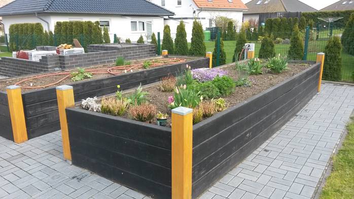

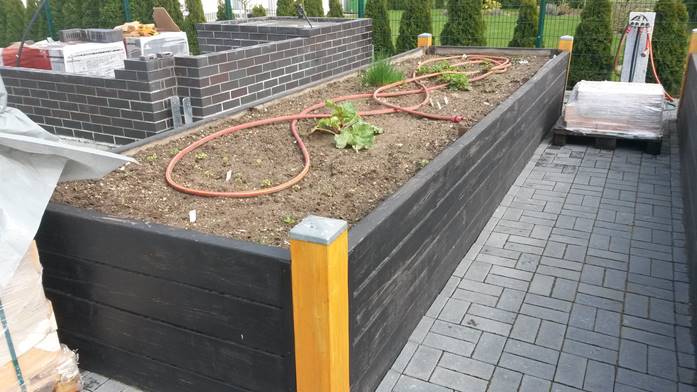

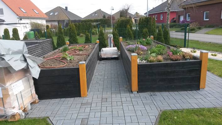

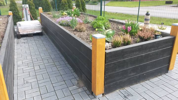

Hallo Ralf, zeig mal bitte deine Hochbeete.
Die sehen sehr interessant aus.

Steini hat geschrieben:Hallo Ralf, zeig mal bitte deine Hochbeete.
Mache ich doch gerne Steini,
jetzt, wo du mir gezeigt hast wie das überhaupt geht.
Links pflanzen wir immer Gewürze, Gemüse, Rabarber und Erdbeeren.
Den Schlauch zur Bewässerung muss ich noch verbudeln
Rechts ist i.d.R. mit Blumen bepflanzt.
Beste Grüße
Ralf
PS.: Ich hatte da ja noch eine Frage an alle gestellt. Weisst du vielleicht ob die Glasschaumsteine unter dem gesamten SBO kommen oder nur unter den Brennraum ?
Wenn das Wetter mitspielt wollte ich nämlich kommende Woche mit den Schamotte-Steinen anfangen.
