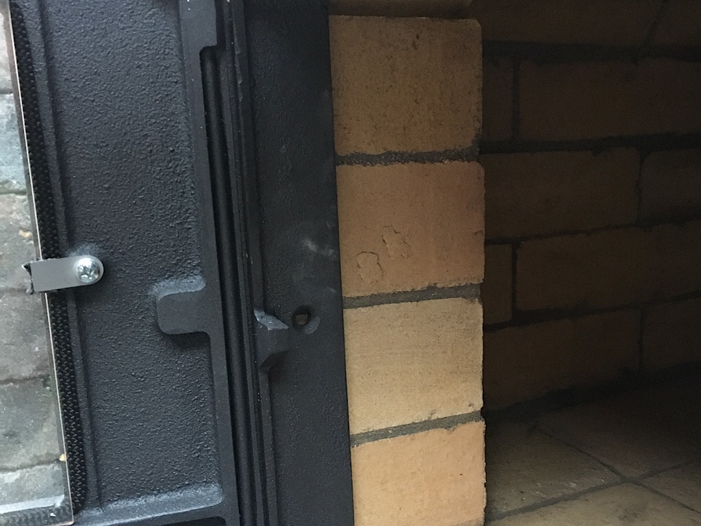

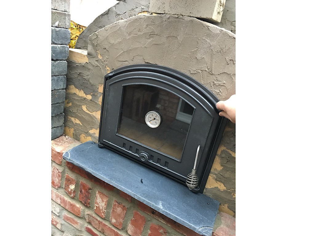

Hallo Experten! Ich bin mir nicht ganz sicher. Darf ich meine Ofentür mit Messingdübel und Schrauben an den Schamottsteinen befestigen oder lieber nicht? Wenn nicht, wie sonst? :wirr:

Soll ich die Ofentür nur mit einer Dichtungsschnur versehen und dann einsetzen? Und das hält????

Hallo Pilsator,
an diesen Löchern würde ich sie nicht festmachen, da bricht dir das Mauerwerk aus, verwende Dichtungsschnur , die bekommst du in allen Stärken, lass sie unten auf der Schnur aufliegen und stopfe sie seitlich gut aus. Du machst dir zwei Flacheisen und schraubst sie seitlich an , es reicht wenn die Flacheisen auf dem Außenrahmen nur aufliegen, denn am Rahmen würde ich nicht schweißen , ist Guss .
Du braucht wenn sie unten gut auf der Schnur aufliegt nur oben zwei rechte Halter anbringen.

Ohne groß Dübel etc einfach nur "einen Nagel" links und einen rechts rein, leicht nach unten gebohrt... Damit die Türe im Falle eines Falles nicht rausfällt...
Was soll dann da wo ausbrechen, und warum? Ohne Spannung ohne alles. Mit wäre das etwas heikle ganz ohne "Sicherung"
