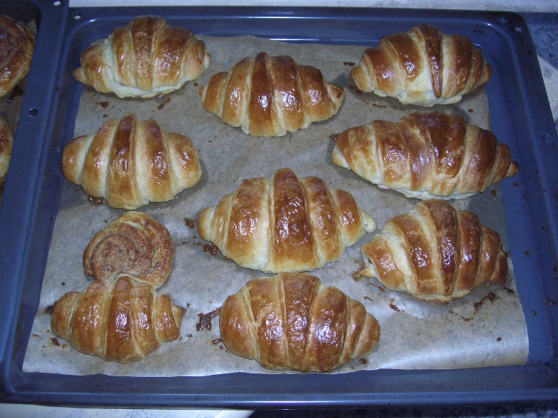

Auf dem Programm standen Brötchen, diverse Brote, Croissants und zum Abschluss des Tages ein Hefezopf.

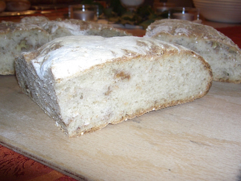

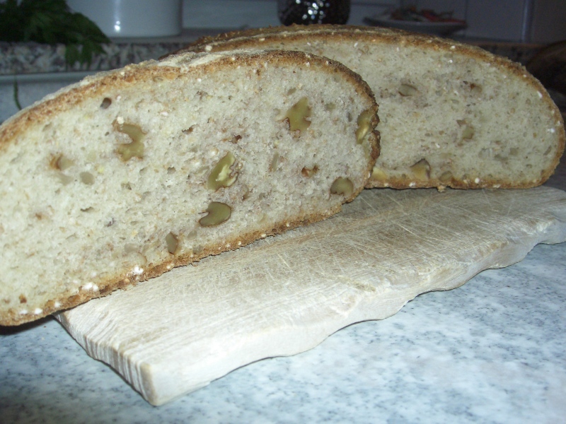

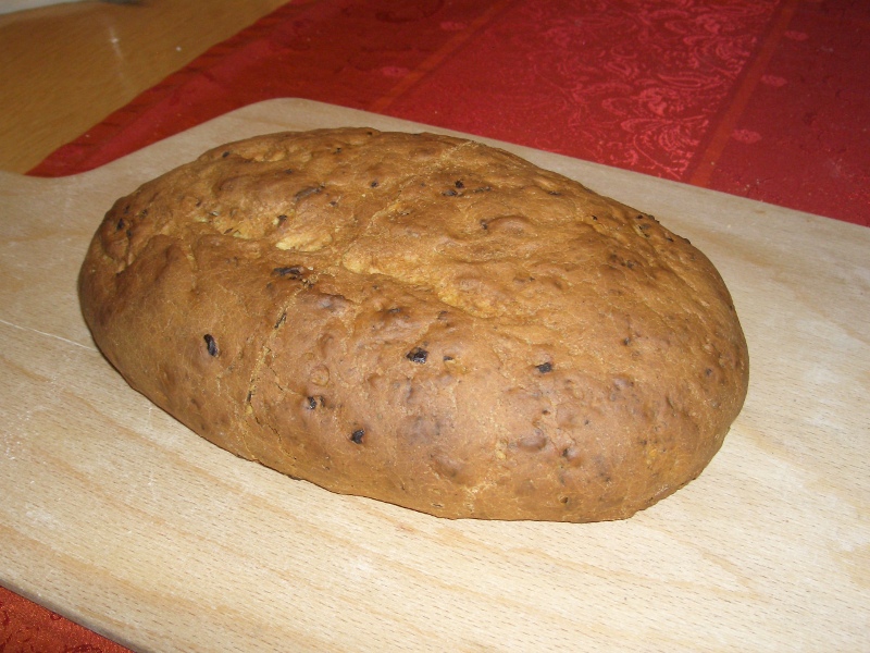

Danach zwei Nussbrote (Weizenmehl /Weizenvollkornschrot / Walnüsse / Sonnenblumenkerne). TA=175. Während der Gare im Gärkörbchen (ca. 45 min.) auf der Ofenbank geht der Teig schön auf. Beim stürzen auf den Broteinschiesser fällt der Teig ein und es gibt keine erkennbare Ofengare. Nachstehend das Backergebnis hierzu:
Nussbrot 1 800x600.JPG (219.47 KiB) 15990 mal betrachtet
Nussbrot 2 800x600.JPG (220.34 KiB) 15990 mal betrachtet

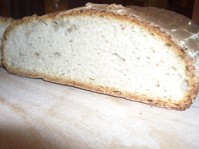

Im nächsten Schritt zwei Kartoffelbrote mit Sonnenblumenkernen. TA=170. Ablauf ist vegleichbar wie bereits beschrieben. Nachstehend auch hierzu Bilder vom Backergebnis:
Kartoffelbrot mit Sonnenblumenkernen 1 800x600.JPG (207.17 KiB) 15990 mal betrachtet
Kartoffelbrot mit Sonnenblumenkernen 2 800x600.JPG (233.58 KiB) 15990 mal betrachtet

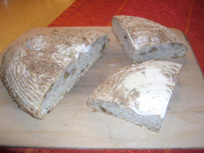

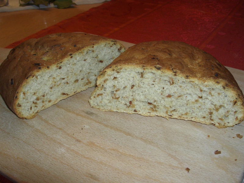

Jetzt sind zwei Zwiebelbrote an der Reihe. TA=161. Gare direkt auf dem Backblech (ca. 30 min.). Die Brote gehen schön auf. Im Ofen wie bereits bei den Nussbroten und auch bei den Kartoffelbroten kein wirklich erkennbarer Ofentrieb! Warum? Hier das Backergebnis der Zweibelbrote.
Zwiebelbrot 1 800x600.JPG (212.41 KiB) 15990 mal betrachtet
Zwiebelbrot 2 800x600.JPG (211.82 KiB) 15990 mal betrachtet
Die Brote sind aussen sehr cross und innen sehr locker so wie ich sie gerne haben will. Doch es bleibt das Rätsel um den fehlenden Ofentrieb!

Die Lockerung der Brote ist auf den Bildern ok, viel mehr kann man eigentlich nicht erwarten.
Wenn es beim Handling bei der genannten Teigausbeute zusammenfällt, hast Du Übergare oder kein gutes Teiggerüst. Eher Übergare.
Du hast sehr kurze Gärzeiten angegeben, trotzdem gute Lockerung: Ist die Temperatur beim Gehen zu hoch / zu viel Hefe im Teig?
Weitere Gründe können sein: Zu geringe Bodentemperatur wie schon genannt, trockene Teigoberfläche, zu trockenes Klima im Ofen. Ich tippe auf Übergare.
Alles in allem finde ich die Brote trotzdem äußerst akzeptabel! :bier:

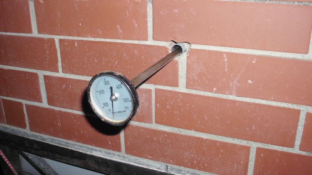

ich hab da ein einfaches Einsteck Thermometer von Häussler , geht bis 500 Grad.
Wenn ich den SBO ausgeräumt habe oder die Glut noch hinten im Ofen ist , stecke ich ihn rein.
Da ist von Außen ein Kupferrohr drin , da kann ich ihn einschieben.
Höher wie 420 Grad ist er noch nie gegangen, meistens nach dem ausräumen.
Das Brot schiebe ich ein bei 240 - 260 Grad.
Er misst dann etwa in der Mitte, etwas über dem Brot.
Zum einschieben ziehe ich ihn etwas raus und schiebe ihn nachher weider rein.
Die Steine habe ich nur ein bis zwei mal mit dem Infrarot Thermometer gemessen.
Das ganze sieht etwa so aus.

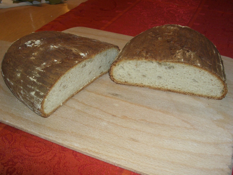

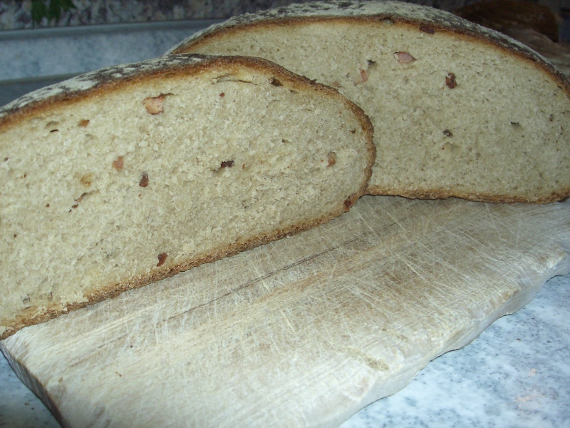

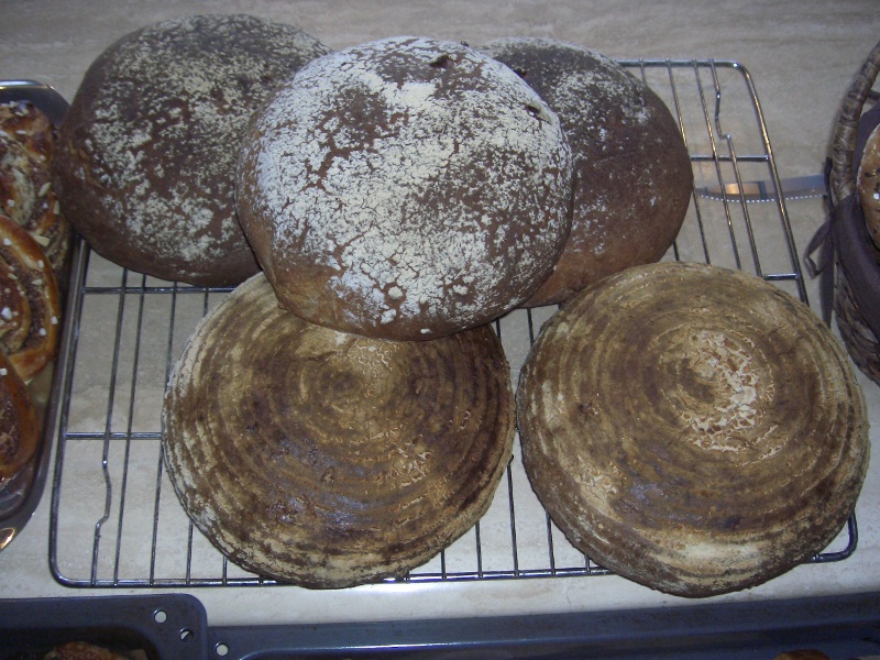

Nach Versuchen an mehreren Backtagen bin ich mit dem Verlauf der Vorbereitungsphase soweit ganz zufrieden. Teig fühlt sich gut an, läßt sich schön verarbeiten, zeigt sich schön bei der Gare (hatte ganz zu Beginn definitiv Übergare) nur im Ofen geht nahezu nichts mehr. Deshalb meine Vermutung auf zu hohe Einschießtemperatur die, so meine Theorie zu schnell eine Krustenbildung verursacht und somit die Entwicklung im Ofen hemmt. Ich kann auch feststellen, daß unsere Backwaren entgegen den Angaben aus dem Rezept schon nach ca. 2/3 der Zeit fertig durchgebacken sind und auch schon "richtig Farbe" haben.

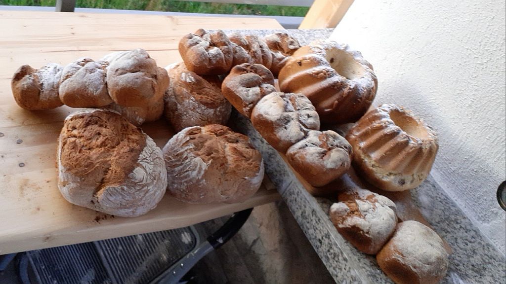

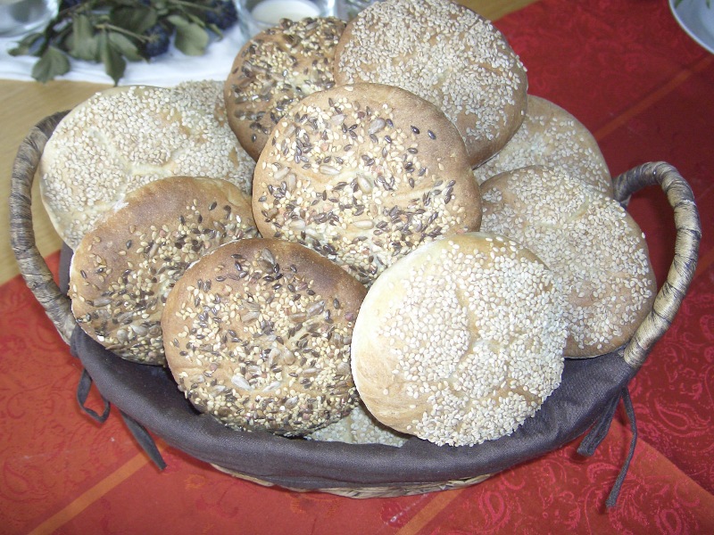

Hier einige Beispiele vom heutigen Backtag:
1. Brötchen
Sesam & Saatenmischung

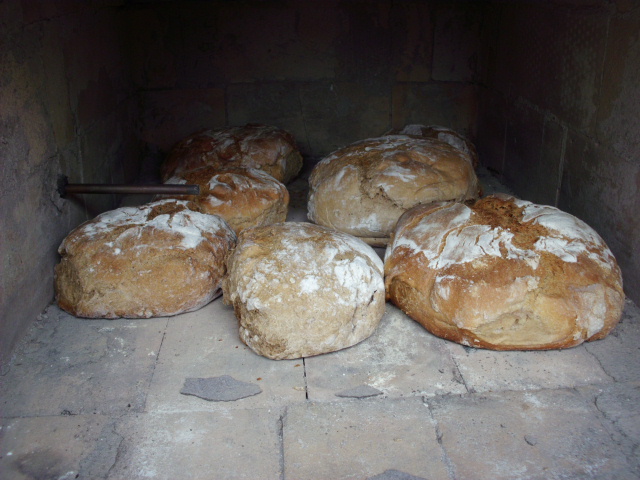

2. Brote - da habe ich mich von Euch anstecken lassen und habe mich heute (letzte Woche hat's leider mit Backtag bei mir nicht gereicht) u.a. auch an Bierbrot jedoch mit Speckwürfeln versucht. Schmeckt wirklich fantastisch. Wenn nur der Ofentrieb noch wär. Das Auge isst bekanntermaßen ja auch mit.
Vorne 2 x Nussbrot, hinten 3 x Bierbrot

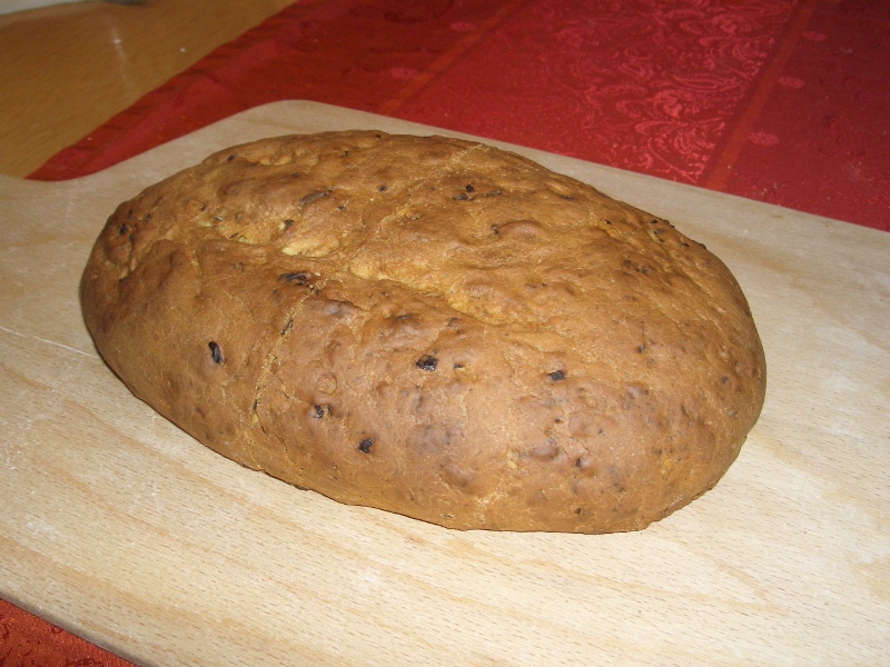

Zunächst das Nussbrot
dann das Bierbrot

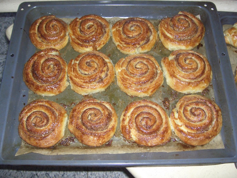

Highlight des Tages waren die Süßgebäcke meiner Frau
Zimtschnecken
Nougatcroissants
Nusszöpfe & Hefezopf
Was mich stutzig macht ist die Tatsache, daß die Einschießtemperatur gemäß Zeigerthermometer 250° anzeigt, die Ofenwand jedoch bei gut abgestandenem Ofen eine Temperatur von ca. 300° aufweist. Sind solche Differenzen zwischen Backraum und Wand normal? Oder zeigt mein Zeigerthermometer möglicherweise was falsches (eine zu geringe Temperatur) an?
Grüsse und schönes Wochenende
