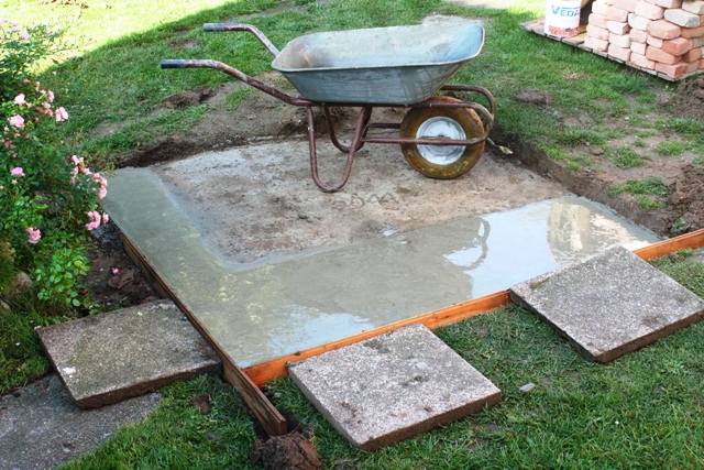

Das Fundament hatte ich am Anfang zu klein gemacht :pfeifend: und dann nochmal drangeschüttet. Hierzu Löcher in das"alte Fundament gebohrt und 12mm Baustahlstangen(ca.30cm länge) reingesteckt.

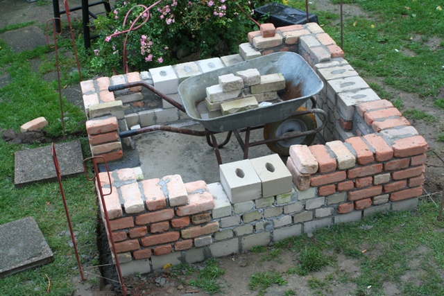

Gesammelte Werke, man(n) ist ja Jäger und Sammler :)

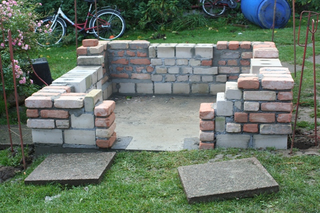

Die ersten Schichten entstehen
Start Unterbau.jpg (206.91 KiB) 16037 mal betrachtet

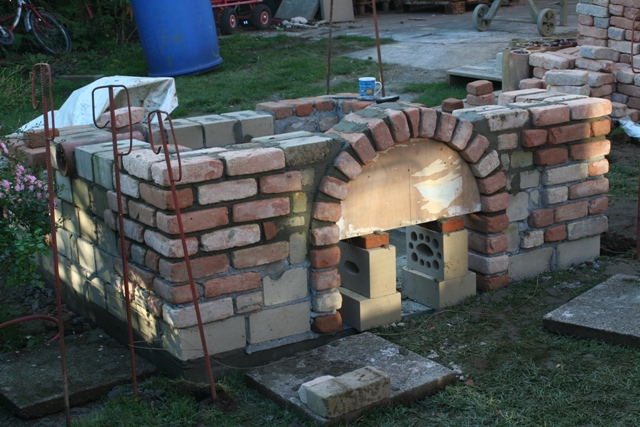

Das ist die Vorderansicht.
Unterbau front1.jpg (211.27 KiB) 16037 mal betrachtet
Die Linke Seite.
Unterbau Seite1.jpg (209.1 KiB) 16037 mal betrachtet

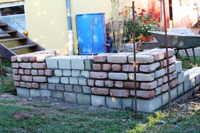

Der untere Rundbogen.

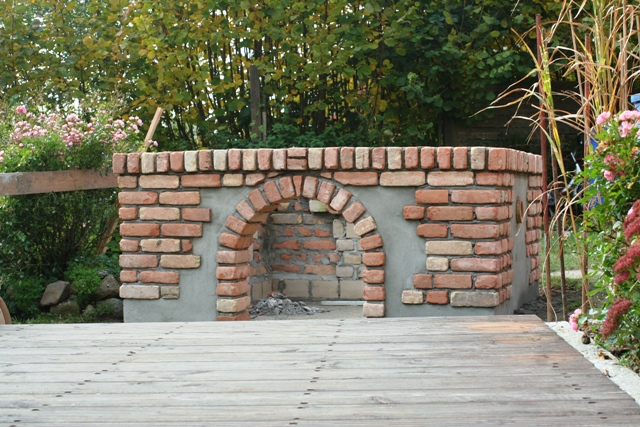

Der fertige Unterbau unverputzt
Unterbau fertig vorn.jpg (216.97 KiB) 16037 mal betrachtet

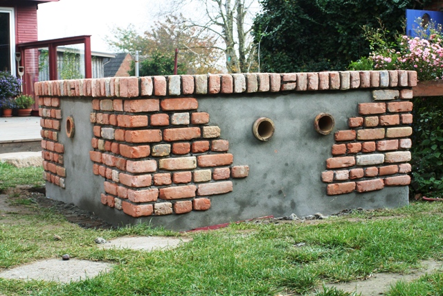

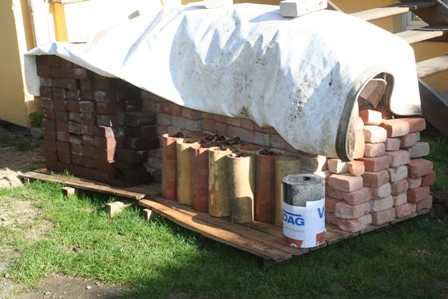

Verputzt und mit Rollschicht, hier versteckt sich dann demnächst die Betonplatte hinter.
verputzt hinten r.jpg (158.81 KiB) 16037 mal betrachtet

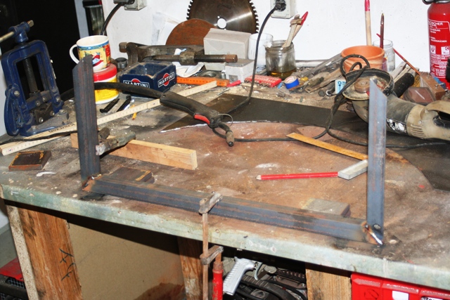

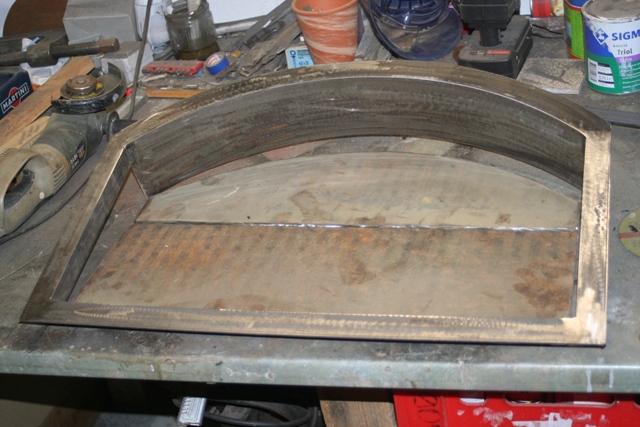

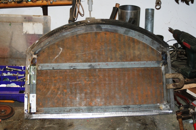

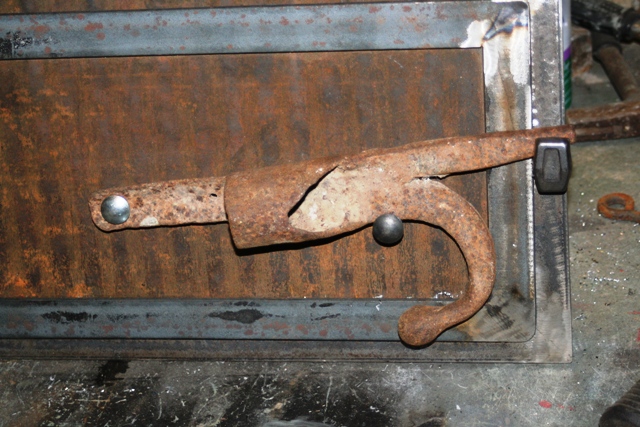

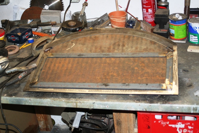

Als dann das Wetter mal nicht zum mauern war hab ich in der Werkstatt Material zusammengesucht und die Tür gebaut. Die Tür ist in der Höhe geteilt um nicht zuviel Wärme zu verlieren.
Tür andere Schaniere.jpg (147.08 KiB) 16031 mal betrachtet
Das ist der jetzige Stand, als nächstes ist die Betonplatte dran.

Hallo Farmer, einfach Toll was du so machst, dass du auch alles alte wieder verwenden kannst . Gut finde ich vorallem die Verwendung der Steine und die Vemauerung. Genauso geniale Idee mit dem alten Feuerhaken ein Türriegel zu machen. Belächelt wurde ich am meisten von meiner Frau, wegen des Baus eines HBOs , das hat sie mir einfach nicht zugetraut . Wir gingen ins Schwäbische zu der Firma Häussler zur Besichtigung, da fand sie es noch toll. Als dann endlich aus dem Schamottwerk zurückkam ( wollte eigentlich nur mal schauen ) hatte ich mein Auto mit ca 500 Kg Schamottsteinen in allen Variationen geladen , hat sie mich für verückt gehalten und mir vorgeworfen, ich würde für mein Hobby zu viel Geld ausgeben. Als aber der Ofen fertig war , hatte sie auch Freude und lies sich alles daraus schmecken. Bei der Reparatur meines HBO macht sie bei den Ausgaben auch mal beide Augen zu, ich muss ihr nur verklickern , dass es ein Sonderangebot war
