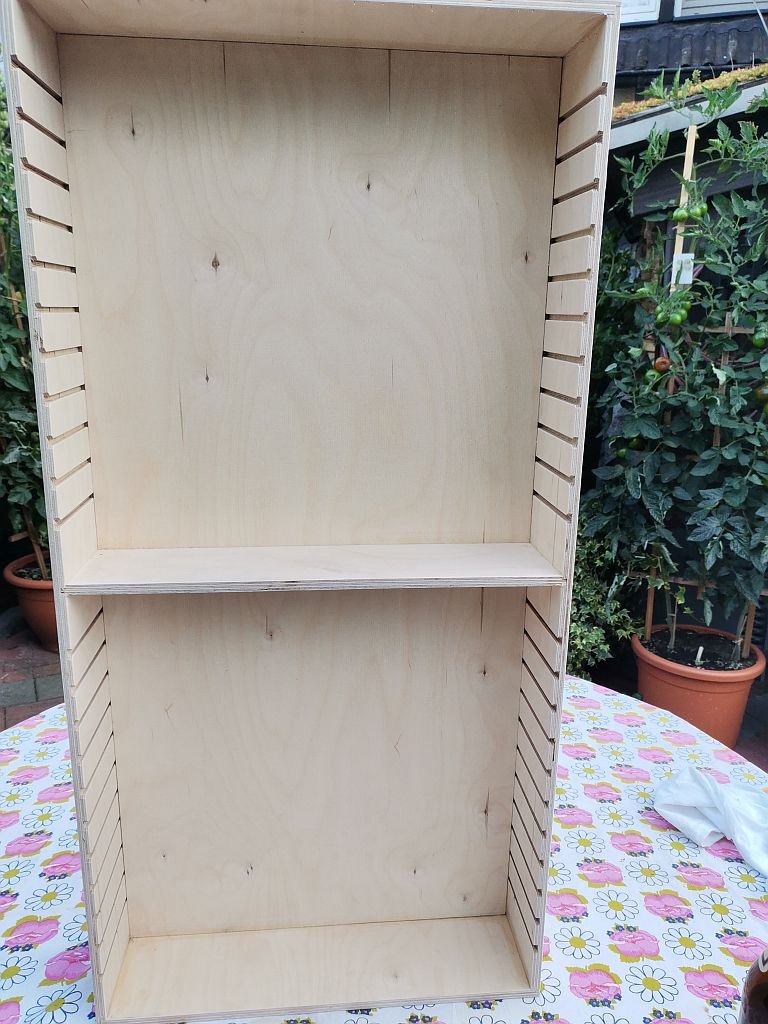

Hallo liebe Bastelhamster,
ich bin gerade dabei mir einen Bohrer- und Fräserschrank zu basteln und möchte euch das nicht vorenthalten.
Der Korpus ist bereits zusammengebaut, verleimt und geölt (die Bilder zeigen noch das unbehandelte Holz).
Jetzt fehlt nur noch das "Innenleben" und die Tür (verglast).
Die Maße betragen etwa 800 x 400 x 100 mm (h x b x t).

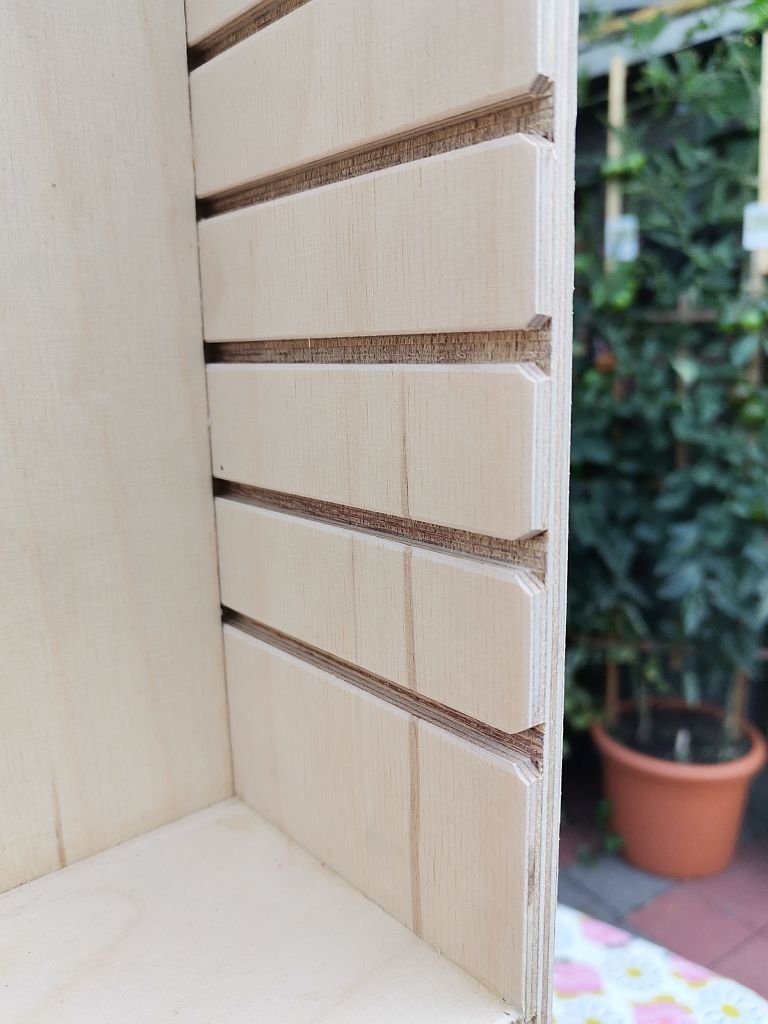

Die Holzverbindungen Seitenwände/Boden/Deckel/Rückwand bestehen ausschließlich aus Falze, die ich mit der Tischkreissäge hergestellt habe.
Auch die Nuten für die Einschübe sind mit der TKS im vedeckten Schnitt ausgeführt, die Ecken mit dem Stecheisen entgratet.

Nein, gibt es noch nicht, da er immer noch in dem unfertigen Zustand ist, wie vor 3 Monaten.
Zwischendurch habe ich jedoch die Aufnahmen für die Einsätze "ge3D-druckt" und die Laser-Dateien für die Einsätze
erstellt.
Für den Laser muss ich den endgültigen Standort in der Werkstatt herrichten und eine Absaugung basteln.
In der Werkstatt habe ich kürzlich die Leuchtstofflampen gegen LED-Panels getauscht.
Sobald ich mit dem Schrank weiter bin, gibt es wieder frische Bilder.
