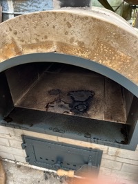

Hi,
baue gerade einen Indirekten Backofen mit dem Polenbausatz mit 4 Gewölbesteinen.
Brenn in gerade ein ( 2 mal jetzt) bevor ich ihn isoliere und hab das Problem, dass er :
1. nicht richtig zieht. Feuer brennt nur bei offenem Türspalt, Zuluftlöcher in Tür reichen nicht.
Ofenrohr 150mm Durchmesser, von Innenraum bis Oberkante 140cm, Spalt am Backboden nur hinten 4cm.
2. Sobald das Feuer aus ist, tropft der Sott auf den Backboden
Ist das nur Kondeswasser und hört nach komplettem Austrocknen des Ofens auf?
Verbessert sich der Durchzug, wenn der Schornstein isoliert oder verlängert wird?
Gruss
Ralf

Kannst du mal bitte ein paar größere Bilder einstellen, damit man mehr erkennen kann? Danke.
