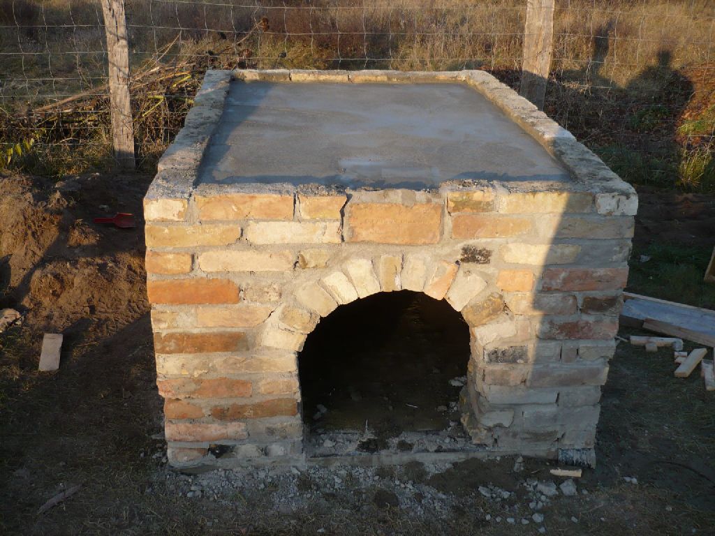

Guten Tag!
Ich habe vor 4 Wochen begonnen, meinen Steinbackofen zu bauen. Ich wurde aufgefordert, Bilder einzustellen. Dem komme ich hiermit nach. Derzeit herrscht Winterpause, da ich Angst habe, die Schamotte könnte Frost bekommen, bevor es durch anfeuern abgebunden hat. Lasse mich gerne korrigieren, wenn das übertrieben sein sollte. Dei Schwierigkeit beim Unterbau war, dass die Abrisssteine alle verschiedene Masse hatten und ich natürlich auch kein Maurer bin. Mein erstes Gewölbe im Unterbau hält jedenfalls bislang.
Also: Feuer frei!
Bodenplatte
Bodenplatte
Unterbaumauerwerk
Unterbaumauerwerk
Unterbau fertig.jpg (157.88 KiB) 9490 mal betrachtet
Decke
Decke
Decke fertig.jpg (162.27 KiB) 9490 mal betrachtet

Hallo Chris,
bisher ist das Werk sehr gut gelungen.
Gerade schiefe Steine und unterschiedliche Fugen haben ihren Reiz.
Mach weiter so.

Hallo Chris,
das sieht gut aus, schön rustikal und alt. Wie hast Du die Betonplatte befestigt, die liegt doch nicht auf dem Mauerwerk auf, oder?
Die Baufreie Zeit bis zum Frühjahr kannst du ja nutzen um z.B. die Tür, Absperrklappe und Backwerkzeug zu bauen.
Gruß Jörn

Farmer3s hat geschrieben:Hallo Chris,
Gruß Jörn
SEHE HIER AUCH LEIDER KEINE AUFLAGE AUF DEM MAUERWERK
wie hast du das gelöst ????

Na holla, da hatte ich aber was übersehen, sorry!
Die Decke habe ich auf eine innen eingeschalte, ca. 6 cm tiefe 2te Schale aufgelegt, soll heissen: Nach dem Mauern der Ziegel habe ich innen nochmal eine Betonwand mit 6cm Stärke auf 3 Seiten gegossen, die die Platte trägt. Ich wollte die Decke nicht sichtbar lassen. Nächste Woche geht es weiter, Edelstahlrohr für den kamin und Quarzsand als Dämmung sind bestellt. Freue mich schon wie Bolle.
Danke für Euren Hirnschmalz bei meinen Anfängerfragen!

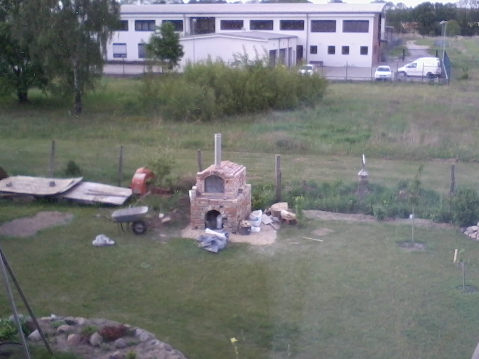

so, endlich heute nochmal was getan. morgen dann ein erstes feuerchen. der flache bogen macht sorge?
(490.9 KiB) 985-mal heruntergeladen

na das ist ja ein Foto...Google Earth? :pfeifend: So schlecht sieht der doch nun nicht aus das Du den nicht zeigen magst, oder? Das mit dem Gewölbe ist bei einigen Bausätzen auch so flach und funzt, nur sind die Türen da nicht so hoch damit die Wärme nicht so stark rauskommt beim Tür öffnen.
Viel Erfolg beim ersten einheizen, was gibt es denn leckeres?
Und denk dran :bilder:
Grüße Jörn

.. aber recht hat er... - ich würde ihn mir auch gerne aus der Nähe mal angucken ...
