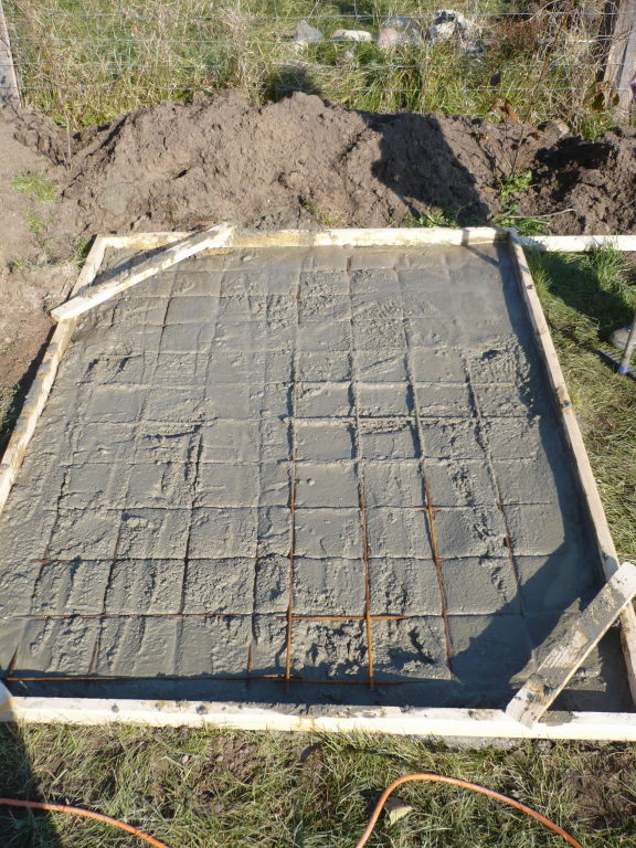

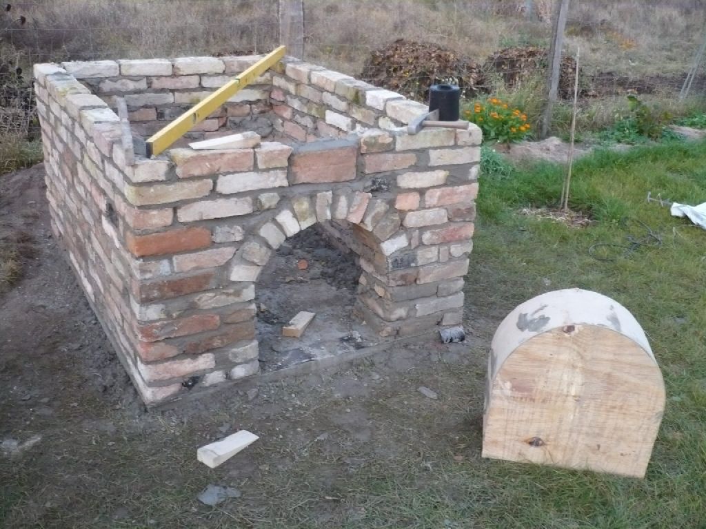

Ich habe vor 4 Wochen begonnen, meinen Steinbackofen zu bauen. Ich wurde aufgefordert, Bilder einzustellen. Dem komme ich hiermit nach. Derzeit herrscht Winterpause, da ich Angst habe, die Schamotte könnte Frost bekommen, bevor es durch anfeuern abgebunden hat. Lasse mich gerne korrigieren, wenn das übertrieben sein sollte. Dei Schwierigkeit beim Unterbau war, dass die Abrisssteine alle verschiedene Masse hatten und ich natürlich auch kein Maurer bin. Mein erstes Gewölbe im Unterbau hält jedenfalls bislang.
Also: Feuer frei!
Bodenplatte
Bodenplatte
Unterbaumauerwerk
Unterbaumauerwerk
Unterbau fertig.jpg (157.88 KiB) 9918 mal betrachtet

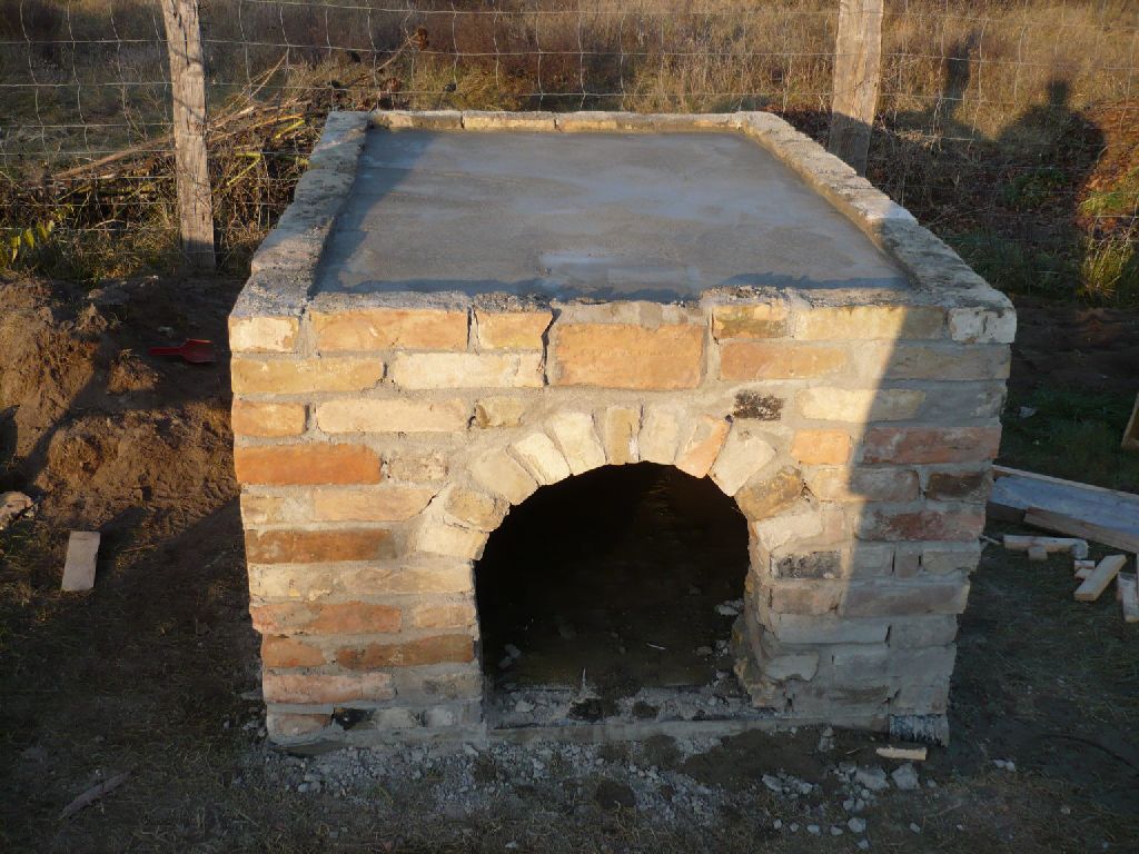

Decke
Decke
Decke fertig.jpg (162.27 KiB) 9918 mal betrachtet

Hallo Chris,
bisher ist das Werk sehr gut gelungen.
Gerade schiefe Steine und unterschiedliche Fugen haben ihren Reiz.
Mach weiter so.

Hallo Chris,
der Anfang ist gemacht, bisher gutes Ergebnis :respekt:
Schade, dass jetzt die Winterpause naht.
Aber der nächste Frühling kommt bestimmt und da hast du ja noch etwas Zeit für die Planung.

Hallo Chris,
das sieht gut aus, schön rustikal und alt. Wie hast Du die Betonplatte befestigt, die liegt doch nicht auf dem Mauerwerk auf, oder?
Die Baufreie Zeit bis zum Frühjahr kannst du ja nutzen um z.B. die Tür, Absperrklappe und Backwerkzeug zu bauen.

Farmer3s hat geschrieben:Hallo Chris,
Gruß Jörn
SEHE HIER AUCH LEIDER KEINE AUFLAGE AUF DEM MAUERWERK
wie hast du das gelöst ????

Na holla, da hatte ich aber was übersehen, sorry!
Die Decke habe ich auf eine innen eingeschalte, ca. 6 cm tiefe 2te Schale aufgelegt, soll heissen: Nach dem Mauern der Ziegel habe ich innen nochmal eine Betonwand mit 6cm Stärke auf 3 Seiten gegossen, die die Platte trägt. Ich wollte die Decke nicht sichtbar lassen. Nächste Woche geht es weiter, Edelstahlrohr für den kamin und Quarzsand als Dämmung sind bestellt. Freue mich schon wie Bolle.
Danke für Euren Hirnschmalz bei meinen Anfängerfragen!
