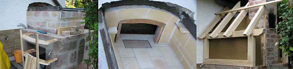

Hallo Mig,
genau vor der gleichen Frage stand ich beim Bau meines Ofens. Ich wollte einen möglichst breiten Backraum bei begrenzter Außenbreite.
Mein Aufbau zur Seite hin:
12 cm Schamotte
6,5 cm Foamglas
ca. 8-10 cm Stroh/Lehm-Gemisch
Zum Wetterschutz habe ich eine Verblendung aus Holz davorgesetzt mit ca. 8 cm Abstand.
Bis die Wärme da durch geht braucht es sehr lange. Richjtig heiß wird die Oberfläche aber nie.
Der Wärmeverlust geht durch das Kamin und durch die Ofentüre.
