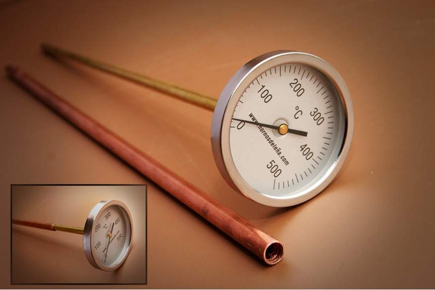

Da ich nun an der Planung für die Feinheiten des Backofens anfange stelle ich mir die Frage, ob es sinnvoll ist einen solchen fest installierten Thermometer zu erwerben. Hier gibt es 2 Modelle.
Einer mit einem flexiblen Fühlerkabel in 100 cm Länge und einer mit einem Führungsrohr in 50 cm Länge. Würde bedeuten, daß ich im oberen Drittel des Backofens die Temperatur in der Backzone messe.
Da der 1. Thermometer fest am Ofen verschraubt wird verbleibt der Fühler anscheinend dauerhaft im Ofen. Habt Ihr damit Erfahrung oder eine Meinung dazu.
Ansonsten habe ich mir bisher den Laser angeschafft.
Bildschirmfoto 2012-04-28 um 08.28.38.png (218.29 KiB) 10287 mal betrachtet
Dieser Thermometer kann anscheinend nach dem Anfeuern durch das Rohr gesteckt werden. 50 cm würden ja auch ausreichen, zumal ich seitlich in den Ofen kann.
Bildschirmfoto 2012-04-28 um 08.29.47.jpg (32.27 KiB) 10287 mal betrachtet
Danke

Hallo Hardy,
bin zwar kein Profi, aber antworte trotzdem gerne auf deine Frage.
Ich habe in der Backofentür eine Hülse, in der ich das Thermometer einstecken und fixieren kann.
Die Schaftlänge des Thermometers beträgt 10 cm, somit befindet sich der Messbereich im vorderen Ofenteil.
Während des Anheizens nehme ich das Thermometer aus der Hülse und stecke es erst wieder ein, wenn der Ofen ausgeräumt ist
und sich in der Ausgleichsphase befindet.
Seitdem ich das Laserthermometer habe, verwende ich das Einsteckthermometer überhaupt nicht mehr, da sich für das Anheizen ohnehin schon eine Routine eingestellt hat.
Trotzalledem würde ich aber auf jeden Fall ein Einsteckthermometer verwenden, schon allein wegen der Optik (ist halt ein unentbehrliches Utensil für so einen Ofen).
Außerdem sind deine Gäste hin und weg, wenn die Temperatur über 500° C anzeigt - Pyrolyse!

Hallo Hardy,
ich habe auch einen Einsteckthermometer, der Stab ist 400 mm lang. Beim Anheitzen nehme ich ihn heraus , weil beim anfeuern Themperaturen bis zu 1000 ° entstehen können. Er steckt dann so im Backraum, könnte aber noch etwas höher sitzen.
im Backraum
im Backraum
von aussen
von aussen
Wenn ich Brote oder ähnliches einschiebe ziehe ich ihn etwas raus . Ich hatte ihn allerdings letztens zu früh eingeschoben , die Glut war noch etwas zu hoch und er ging mir fast einmal herum bis an den Anschlag und zeigt deshalb abgekühlt schon 40 ° an. Im oberen Bereich aber dürfte er stimmen .
Ich würde dir daher einen solchen empfehlen, man bräuchte ihn ja nur zum messen und könnte ihn nachher wieder herausnehmen. Wenn du immer
deine Feriengäste hast und ein anderer den Ofen bedient würde er unter Umständen eh nicht lange halten, wiel er auch vergessen wird .
Ansonsten tendiere ich auch zu einem Infrarot-Thermometer , den könnte man auch anders einsetzen.
Viele Grüße Gerd vom Hochrhein

Hallo Ihr Zwei,
Steini - kein Profi. This is fishing for compliments my friend!
Gerd, danke für die Fotos.
Dann werde ich mich für die Einsteckvariante mit 50 cm. entscheiden. Der ist zum rausziehen. Werde ihn rechts oben über der Türe anbringen, somit im oberen Drittel des Ofens. Ansonsten habe ich den Laserpointer, wenn ich was Genaueres will.
Danke AMIGos
