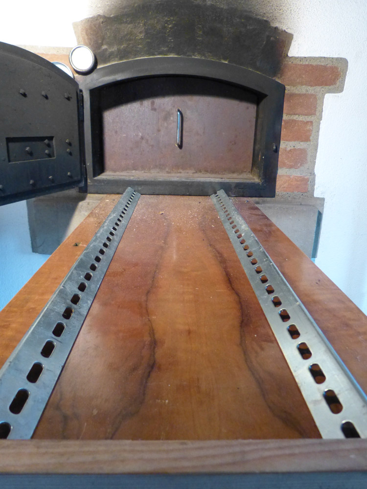

Die innere Mauer aus Schamotte habe ich in der Tür seitlich und oben etwa 1 mm überstehen lassen. Daran kann ich ein Blech das unten abgewinkelt ist anlehnen. Die Luft zwischen dem Blech und der Backofentür isoliert und hält den Wärmeverlust in Grenzen.
Ich setze das Blech immer erst ein wenn das Backgut im Ofen ist.
Auf dem Bild erkennbar das Blech zur Isolation. Zur Tür sind es etwa 6-7 cm.
