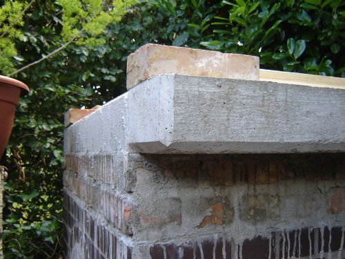

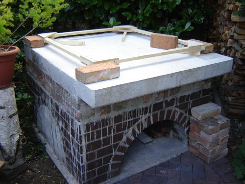

Das Ergebnis seht ihr in den nachfolgenden Abbildungen - kann sich doch sehen lassen oder?
Man beachte auch die Ausbildung der Plattenränder (ich habe da noch Dreieckleisten in die Schalung gelegt)! Ich würde sagen, dass die Platte gelungen ist.
Betonplatte 1 [Das Ergebnis nach dem Ausschalen - kann sich doch sehen lassen, oder?]

Betonplatte 2 [Hier sieht man schön die Fase durch die eingelegten Dreieckleisten]
