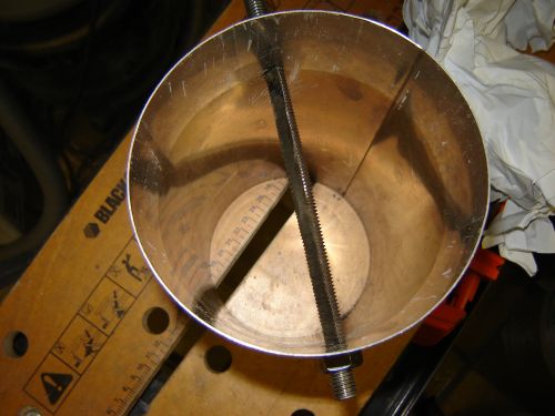

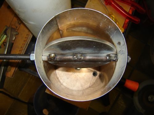

Jetzt mussten wir nur noch die Scheibe mit einer geeigneten Konstruktion in das Ofenrohr einbauen.
Dazu haben wir in das Ofenrohr zwei gegenüber liegende, 10 mm starke Löcher gebohrt.
Als Achse verwendeten wir eine 10 mm starke Edelstahl-Gewindestange, die wir im Bereich des Durchmessers der Drosselscheibe auf 5 mm verjüngt haben.
Danach haben wir die Stange durch die Bohrungen gesteckt, hinter und vor den Rohraußenwänden mit Muttern und Scheiben fixiert und anschließend die Scheibe an dieser Achse angeschweißt.
Drosselklappe 05 [Im Bereich der Drosselscheibe haben wir die Gewindestange verjüngt]

Drosselklappe 06 [Hier sieht man die fertige Drosselklappe]
nach oben
Drosselklappe 07 [... funzt ...]
