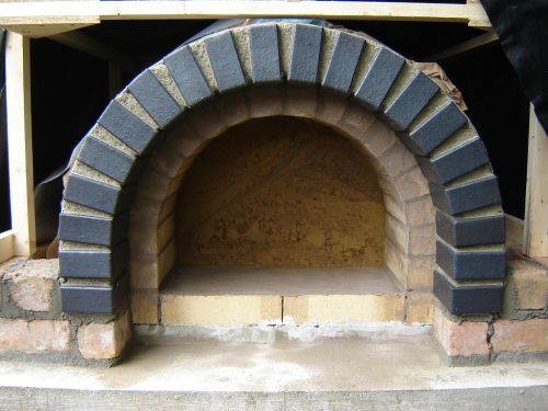

Wir haben somit beschlossen, den Zierbogen vor dem Portal herzustellen.
Da dieser später sichtbar sein soll, benötigten wir Steine, die mindestens zwei einwandfreie Ansichtsflächen aufweisen sollten.
Wir haben uns für stahlblaue Pflasterklinker entschieden. Da der Ofen später verputzt und weiß gestrichen werden soll, bieten diese Steine einen schönen Kontrast.

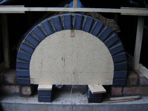

Vor dem Mauern haben wir uns wieder einmal eine Schablone "gebastelt". Auf dem nachfolgenden Bild sieht man den fertig gemauerten Bogen.

Schmuck 01 [Der fertig gemauerte Zierbogen - es war schon sehr spät, deshalb sieht das Bild so komisch aus]

Nachdem wir die Schablonen entfernt haben, wurden die Fugen vom Zierbogen ausgekratzt und die Steine gesäubert.

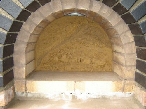

Schmuck 03 [Hier sieht man schön den Lehmkern und das Kaminrohrfutter]

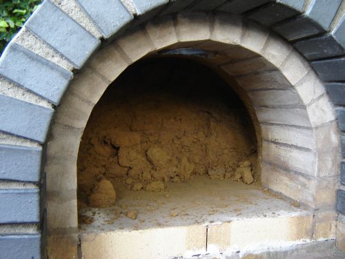

Da der Feuerbeton schon fast eine Woche ausgehärtet war und die Hülle schon einen ernorm festen Eindruck machte, haben wir uns dazu entschlossen, den Lehmkern aus dem Ofen zu lösen.
Kern entfernen [ca. 15 Eimer Lehm holten wir aus dem Ofen]

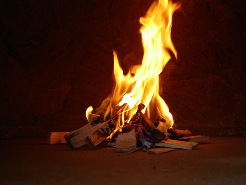

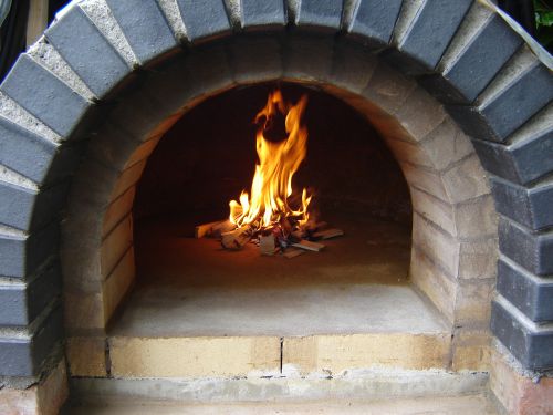

Nachdem der Lehmkern aus dem Ofen entfernt war, juckte es uns doch in den Fingern, ein kleines "Trocknungsfeuer" zu entzünden.
Etwas Kleinholz (Ahorn) auf den Backboden und schon brannte unser erstes Feuerchen.
Feuer 01 [Das erste Feuer in unserem Steinbackofen]

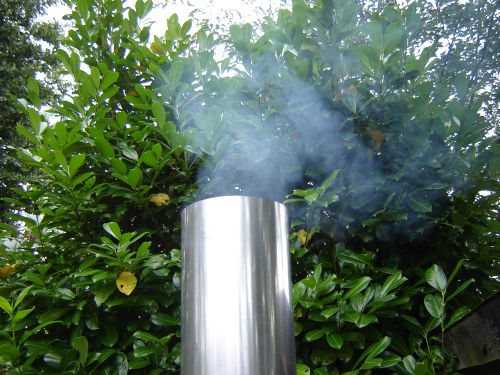

Feuer 03 [Der Kamin zieht auch ordentlich]
